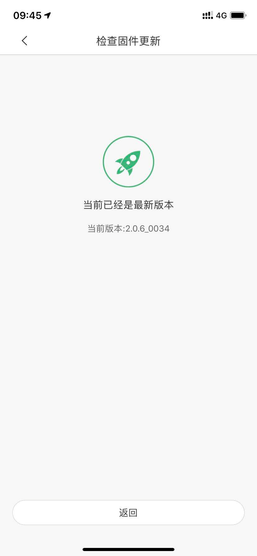

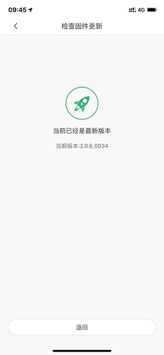

已经加入白名单,请升级一下最新的0034版本固件试试。
谢谢! 但不幸的是我只能将固件更新到版本33
更新0034失败。但我更新到0033后,两天没断线。吸顶灯还是一样断线。再观察几天看看

已经添加白名单,请尝试升级到0034版本,这个版本只改善了一部分离线问题。可以先试试。
其他情况的离线,我们还会继续排查。
