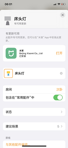

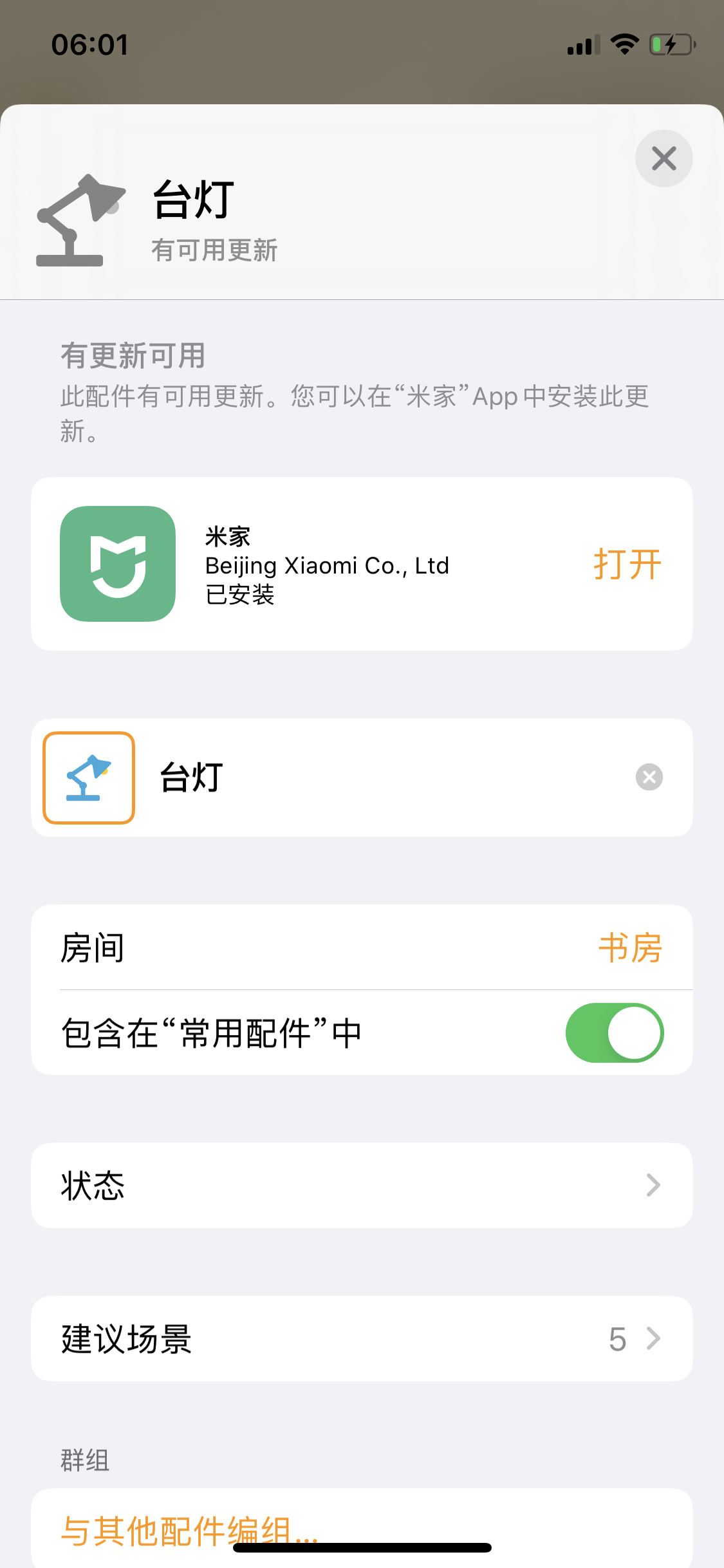

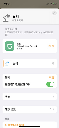

继去年年底更换了带有旧版本固件(v1.2.29)的床头灯和台灯pro后,一直稳定运行,但是这两天家庭提示有软件更新,请问最近这两款设备都更新固件了?我本身没有连接米家,使用的纯homekit模式,在家庭中也提示有更新可用,
请问如果是mesh路由或者Ac + Ap架构的网络,你们有什么优化建议?
床头灯和台灯,目前只能通过米家app进行固件升级。
如果目前这两个设备可以正常使用,
建议先不要升级固件,避免可能遇到的兼容性问题。
那么这个更新提示是不是没办法去掉?这是苹果系统自动检测出来的更新么
是的,这个是苹果的home app给的提示。
