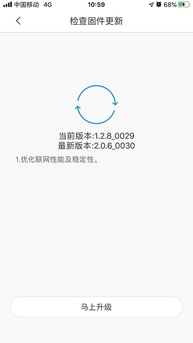

谁知道固件更新的网址,打算换新后在路由器屏蔽这个网站,避免手滑更新固件

因为2020.1.1号后,小米后台不再提供上市产品的白名单测试机制。
所以新固件,无法通过白名单让大家试用了。

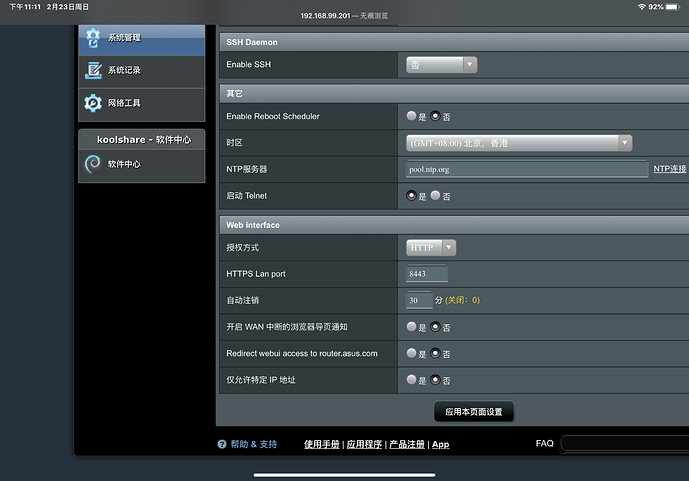

应该是固件问题,我的两个灯都是2.0.6_0030,更新之前没掉过线。路由器是网件R8000,刷了梅林。现在找到了解决方法,不是原创方法,是微博上看到的。在路由器中关闭开启 WAN 中断的浏览器导页通知,已经没有出现过掉线了。
感觉上面出问题的都是华硕或者网件路由器,我也试试,官方应该是不会有任何解决方法了

我已经过了几天了,确实有效。可能不同型号的路由器吧和路由器固件吧。
