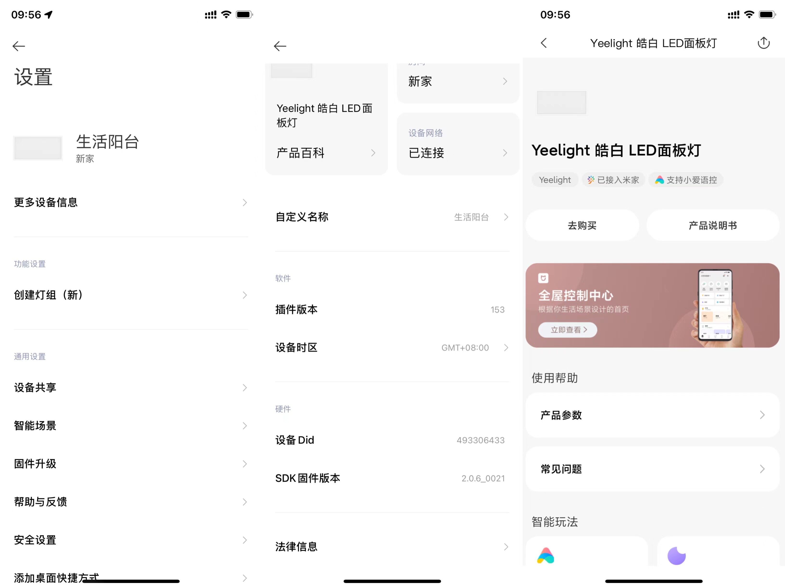

下图是我的Yeelight皓白Led面板灯设置界面,固件版本等信息

固件还在开发中,后期会通过升级固件解决
有大概的计划日期么 感觉心理有些担心哦。谢谢啦
预计Q3会推送正式固件
