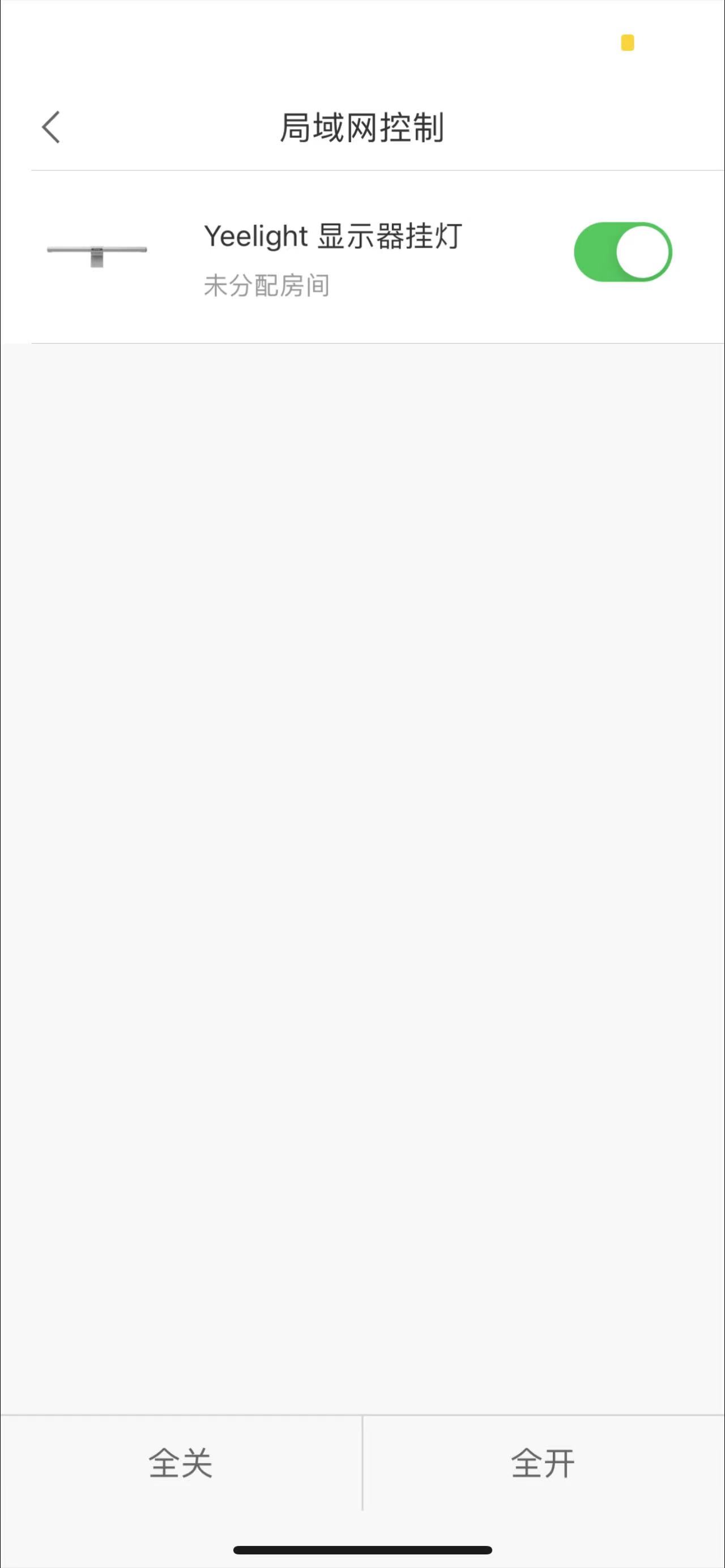

现在station安装了,版本:1.0.0.20429 雷云版本3.7.429.50715 局域网控制开了(如图),第三方也开了(如图),开了白名单固件已经更新到最新。 (根据截图)可以看到,我的station可以识别PRO显示器灯。(station更新到20429后,station已经无法单独操作主灯和氛围灯,变成一个开关。上一版是可以分别控制的)但是三方平台里的Razer Chroma识别出来了。但是左上角显示未连接,点击开始运行后,就是一个周围一直有水波纹效果的雷蛇图标的界面。 同时雷云的设备里,看不到yeelightstation。同样在控制室里也看不到设备。
