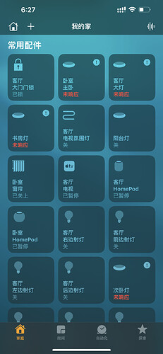

最近光璨系列吸顶灯会隔一段时间后集体掉线,通过重启路由器,或者通过凌动开关长按任意一盏灯几秒,重新给灯上电,就会全部恢复
小米id:235327358
设备型号:
yeelink.light.strip6
Yeelink.light.ceil26
Yeelink.light.ceiling20 x3
Yeelink.light.ceiling19
这6兄弟经常集体无响应.
通过蓝牙网关连接的mesh射灯,还有通过homebridge连接的2盏面板灯反而非常稳定,这几个homekit直连的反而老是出问题
在小米app和yeelight app连接都很稳定,只有homekit在疯狂无响应
