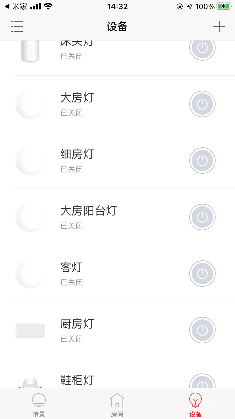

唯一不足的就是 米家app总显示设备已离线 每次都要重新绑定 怎么整?很烦躁

刚开始出于对品牌的信任,去掉了物理开关。一直都没什么问题,后来更新固件后,每隔一段时间就会离线,而且在局域网的homekit 也没响应。当中没有任何操作,大概在4 5小时左右就会离线。没办法只好装上灵动开关,每次离线就通过开关重启。重启后能连上,隔 4 5小时左右又离线了
