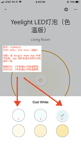

我几天前购买了 YLDP05YL 灯泡。
Google Home App 中有按钮可以调节色温。但是这个按钮的行为似乎不符合预期。
截图中已经描述了我遇到的行为。
如果开发组可以复现这个问题的话,麻烦确认一下问题来源并修复,谢谢!
如果有任何需要我进一步提供的信息,我也很乐意补充。
我的情况是: iOS 13.1.3, Google Home App 最新版。其他功能(调节亮度、开关灯)都可以通过 Google Home App 正常完成。
在 yeelight app 中,调节色温、调节亮度、开关灯都正常。
在 iOS “Home” App 中,调节色温、调节亮度、开关灯都正常。
Yeelight 灯泡固件版本: 2.0.6_0035 (是目前的最新版)
