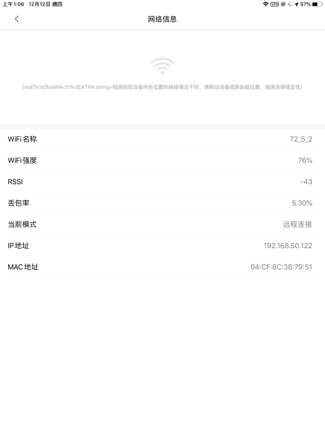

Rssi非常好 但丟包率很嚴重

你們是不是有不同的WiFi Chip (Second source)
確認一下吧,不可能我這邊丟包率這麼高複製不出來
檢查一下如果有wpa supplicant 確認裡面的config,跟上一版本的差別
