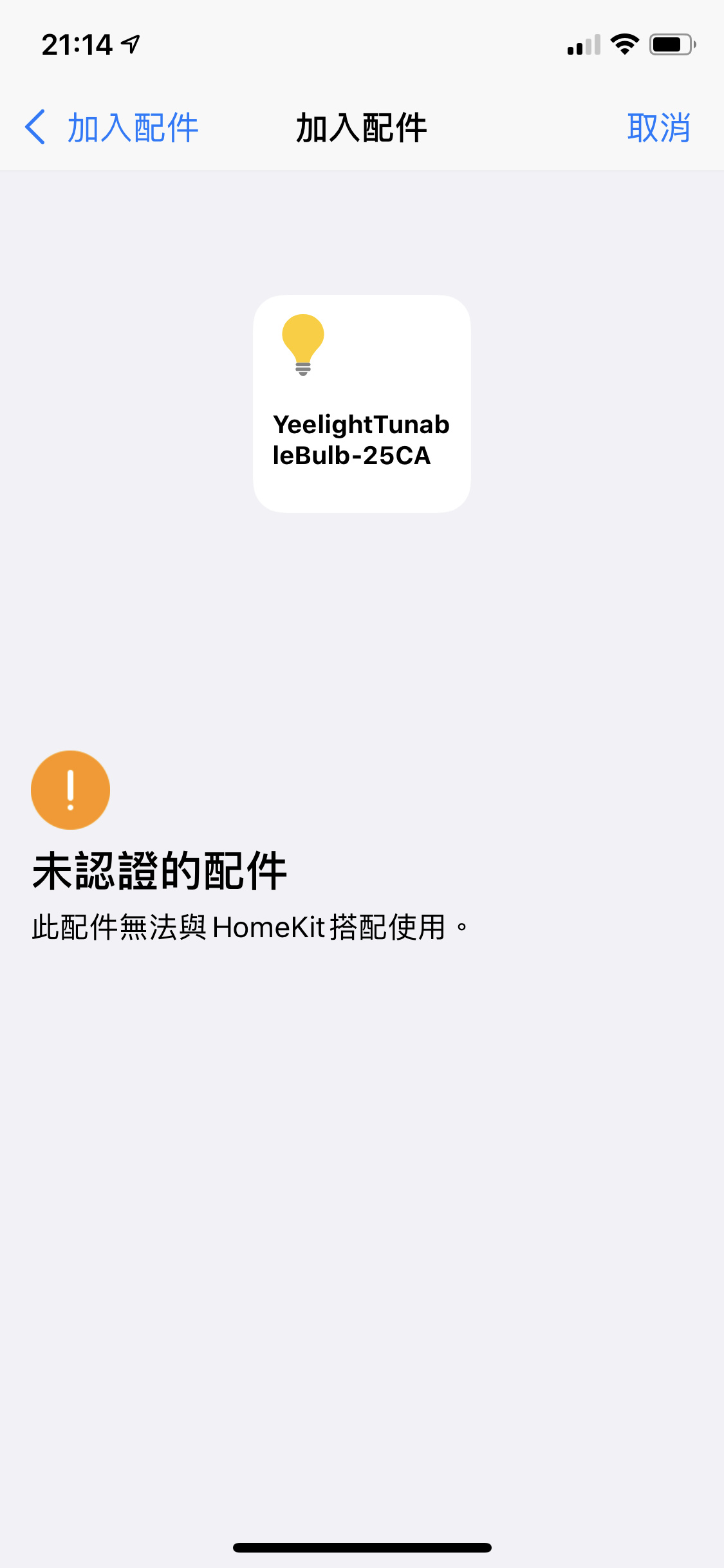

在刚更新完灯泡的固件后,我成功将灯泡加入HomeKit,但大约10分钟后“家庭”App提示灯泡无响应。我在“家庭”App和“米家“App删除灯泡并重置灯泡重新连接时,发现无法加入HomeKit了。重置多次未果。我尝试使用“米家”App、“Yeelight”App重新添加灯泡,并加入HomeKit,提示均一致。请问这个问题怎么修复呢?

单路由,5G+2.4G,但光猫自带一个2.4G路由,我就电脑手机连路由器,智能家庭全部连光猫2.4G,但我尝试把灯泡连到路由器2.4G,还是连不上。关键问题是这个灯泡开10分钟后在HomeKit的名称会变,刚开的时候是“YeelightTunab leBulb-25CA”,过十分钟就变成了“灯泡”,名称是“YeelightTunab leBulb-25CA”的时候起码还能与灯泡互动,提示上图报错,变成“灯泡”后就直接是搜索不到设备,请确认电源已打开,这跟我第一次添加成功的时候过10分钟提示未响应应该是一个原因。
