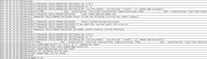

homebridge运行在synology的docker上,marcoraddatz/homebridge。
install.sh
#!/bin/sh
npm install -g homebridge-yeelight
npm install -g homebridge-synology
结果(尝试多遍)
install.sh
#!/bin/sh
结果(尝试多遍)

app里面显示打开就是打开了。 你现在这个错误和极客模式没有关系,是你的homebridge就没有启动起来。你把整个的启动log再贴一下。
